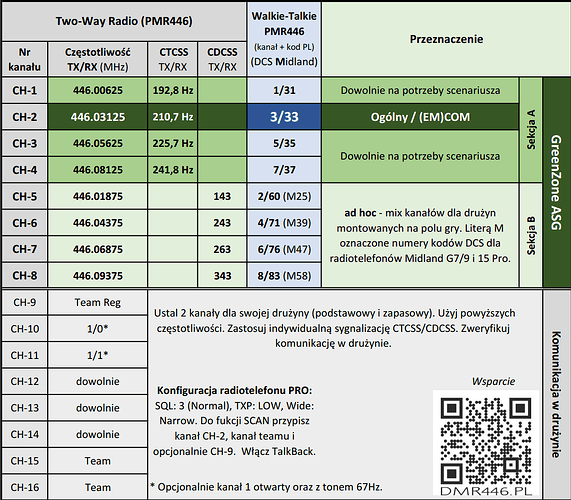

Jak ustawić radio
Szczegułowe informacje dotyczące ustawiania radia znajdziecie na stronię: https://www.dmr446.pl/radio4asg.html
Streszczenie / matryca jak ustawić radio

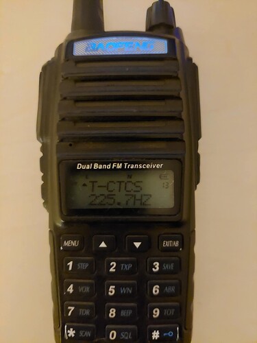

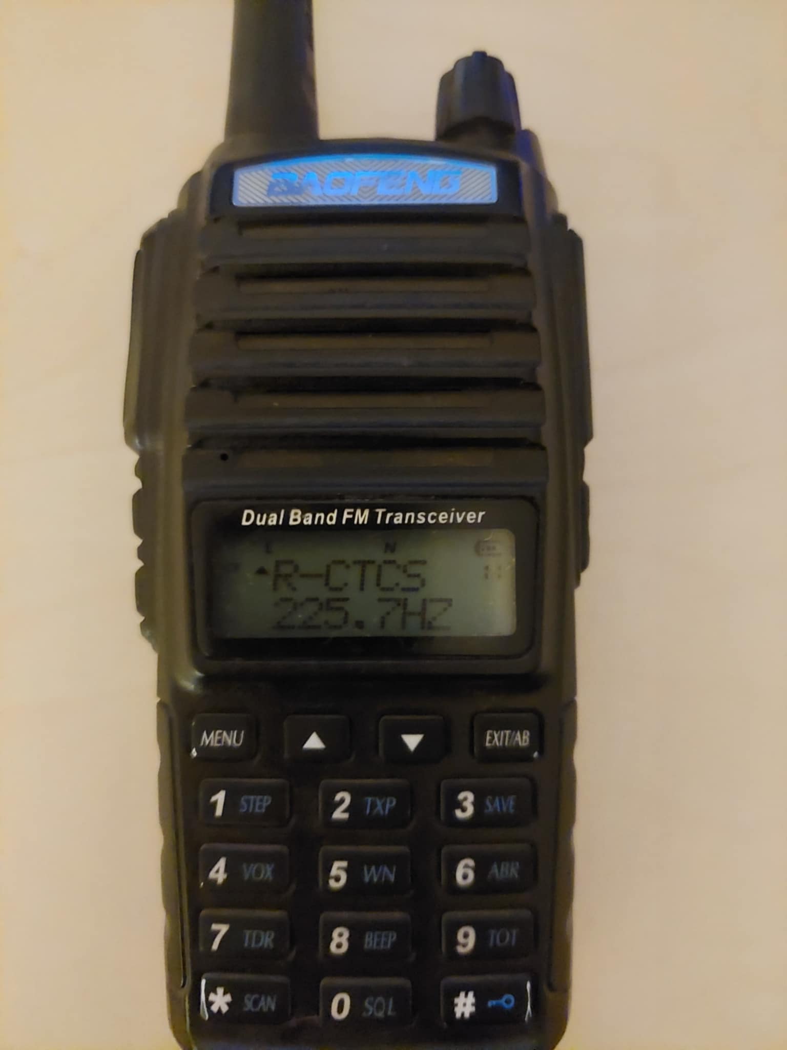

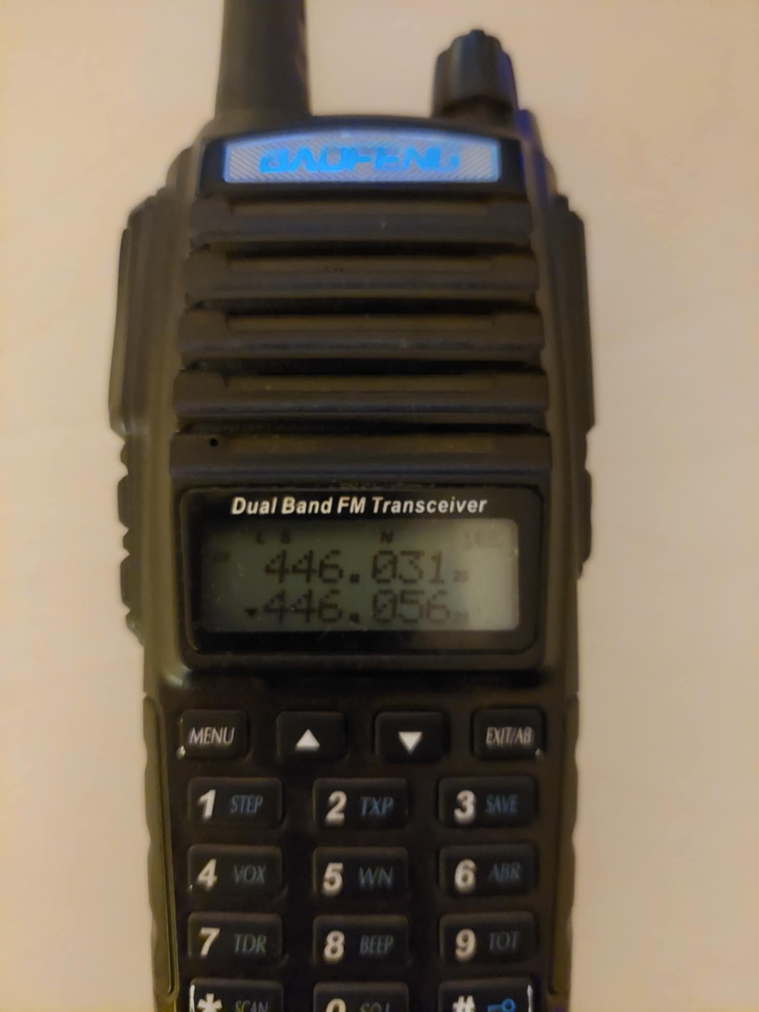

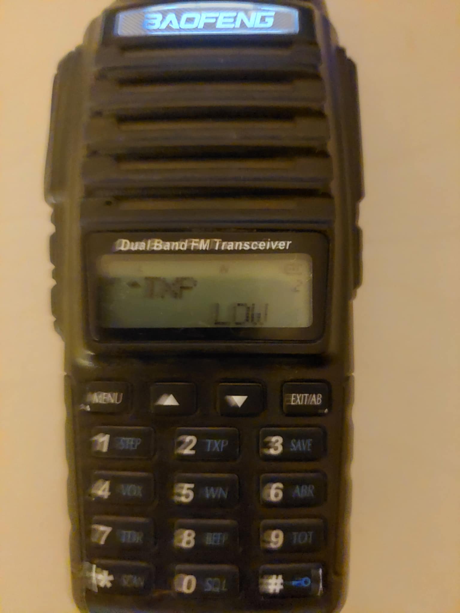

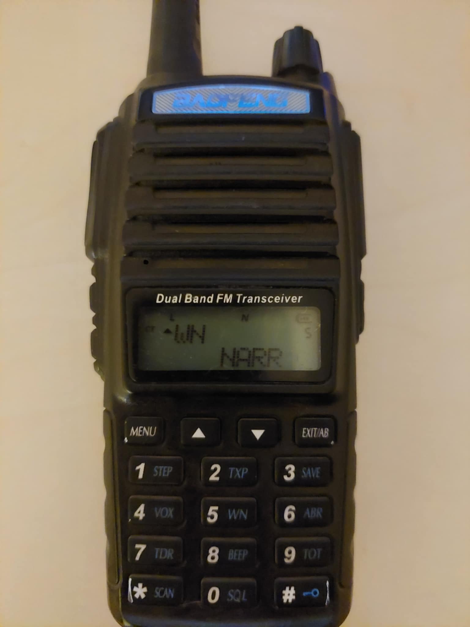

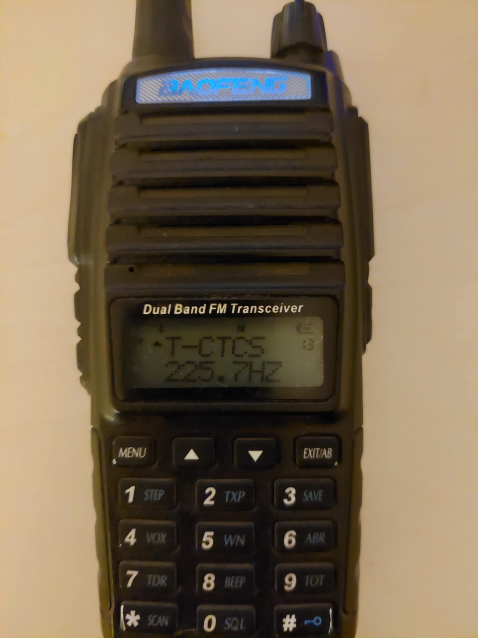

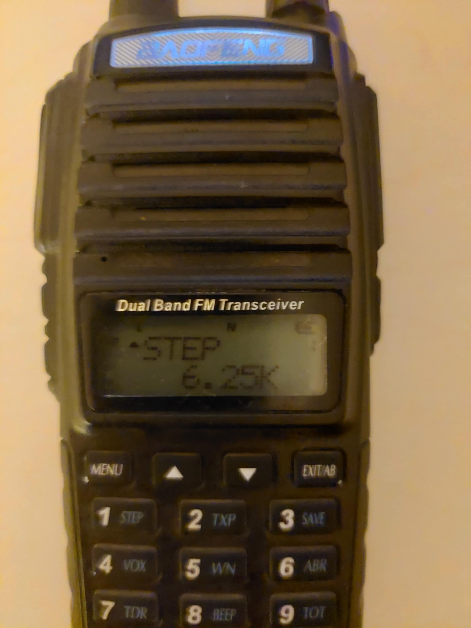

Opcje które trzeba ustawić w radiu typu baofeng
ISTOTNE: częstotliwość MUSI zgadzać się z kodem CTCS / CDCS z tabelki - zapewnia to brak zakłóceń na kanale.
Przydział kanałów:
KANAŁ 2: 446.03125 / CTCS 210,7 Hz - Zarezerwowany dla administracji / organizatora + dowódcy stron do kontaktu z adminem.
Kanały do ustawienia dla pomarańczowych:
- pomarańczowi dowódca: (Odsłuch) KANAŁ 2: 446.03125 / CTCS 210,7 Hz KANAŁ 3: 446.05625 / CTCS 225,7 Hz
- pomarańczowi oddział 1: (Odsłuch) KANAŁ 3: 446.05625 / CTCS 225,7 Hz KANAŁ 5: 446.01875 / CDCS 143
- pomarańczowi oddział 2: (Odsłuch) KANAŁ 3: 446.05625 / CTCS 225,7 Hz KANAŁ 6: 446.04375 / CDCS 243
Kanały do ustawienia dla niebieskich:
- niebieski dowódca: (Odsłuch) KANAŁ 2: 446.03125 / CTCS 210,7 Hz KANAŁ 4: 446.08125 / CTCS 241,8 Hz
- niebieski oddział 1: (Odsłuch) KANAŁ 4: 446.08125 / CTCS 241,8 Hz KANAŁ 7: 446.06875 / CDCS 263
- niebieski oddział 2: (Odsłuch) KANAŁ 4: 446.08125 / CTCS 241,8 Hz KANAŁ 8: 446.09375 / CDCS 343
