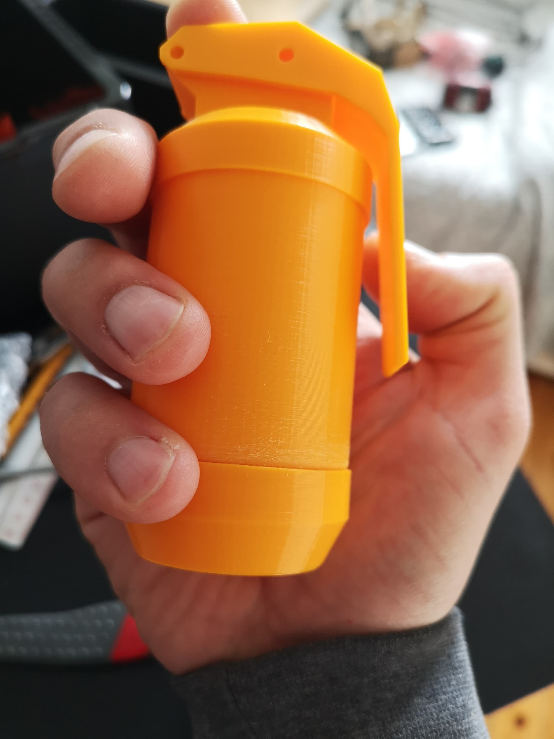

Wydrukuj sobie granaty :slight_smile:

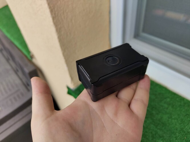

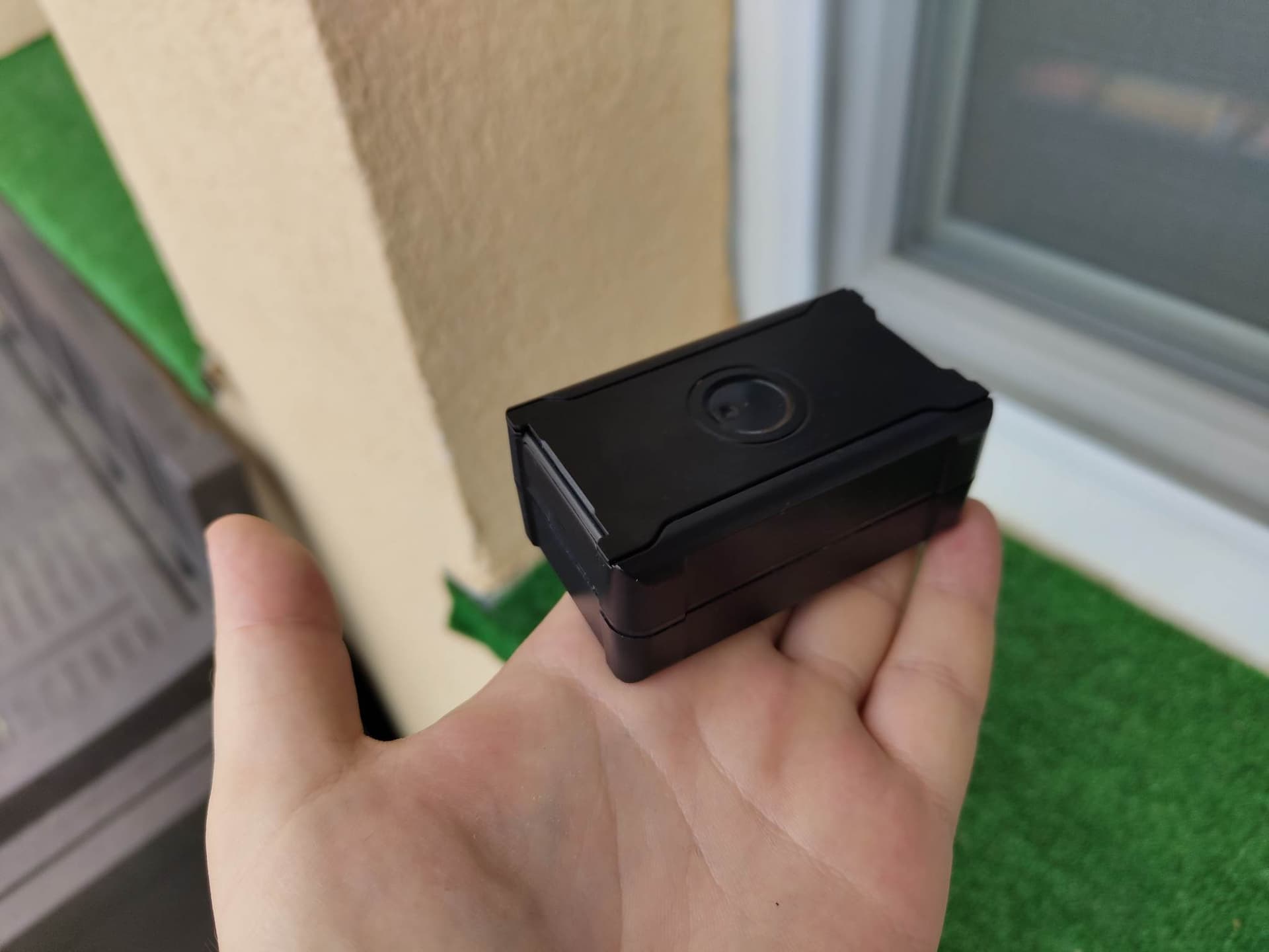

Chciałbym tylko dopowiedzieć jeszcze, że zainspirowany tym tematem postanowiłem trochę zgłębić temat i uzbroić się w tracker GPS i sprawdzić go w terenie.
Koszt: tracker ~37zł + starter na kartę SIM ~5zł (doładowanie za 5zł na rok starczy)
Konfiguracja zajęła mi dosłownie 15 minut z przeczytaniem instrukcji i założeniem sobie darmowego konta w jednym z dostępnych darmowych serwisów, które wspierają to urządzenie.
Oprócz oczywistych funkcji jak pokazywanie statusu online/offline, pozycji, tras i prędkości, można jeszcze sobie za darmo skonfigurować powiadomienia gdy tracker znajdzie się poza (albo w) wyznaczoną trasą geolokacyjną, gdy przekroczy prędkość, gdy baterie ma słabą czy nawet gdy będzie offline przez X minut.
Generalnie polecam, aczkolwiek u mnie z racji swoich rozmiarów będzie raczej jeździł w aucie jako dodatkowe zabezpieczenie przed kradzieżą (czy raczej po kradzieży :wink: ). Rozmiar taki jak na zdjęciu, mniej wiecej wielkości pudełka ze słuchawkami bezprzewodowymi.
