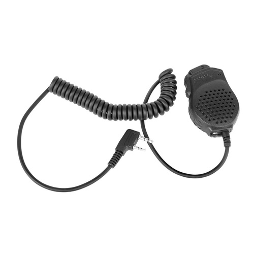

Całkowicie zgadzam się natomiast z tym, co napisał Piorun. Brak PTT umożliwiającego nadawanie na obu kanałach jednocześnie to bez wątpienia najsłabszy punkt korzystania z UV-82. Fakt, można nabyć gruchę do radia umożliwiającą operowanie w ten sposób, np. dedykowaną do niego:

Gruszka do 82 jest kijowo zaprojektowana co przekłada się na jej użytkowanie, guzik PTT jest wciśnięty pomiędzy 2 połówki obudowy, aby poprawnie kliknąć i nadać komunikat trzeba to zrobić pod kątem 90 stopni do gruszki, pod innymi kątami może nie działać. Dlatego ja używam tej gruszki od UV-5R bo jest lepiej wykonana. Mam tylko wątpliwości, wydaje mi się iż wejście w gruszce jest do podłączenia mikrofonu (gdzieś czytałem że w gruszkach trzeba przelutować aby chodziła słuchawka)
Mam dokładnie taki zestaw jaki podałem w linku i działa mi bez problemu. Większy problemem jest fakt, że guziki są duże, przez co nietrudno jest wcisnąć któryś nie mając nawet o tym pojęcia (“Hej, kto znowu nadaje?”) oraz wypiąć się przypadkiem - słuchawka wpinana jest na zwykły mini jack. Jak wyskoczy, uaktywnia się grucha, będąca wszak mikrofonogłośnikiem, zatem odpalasz teamową rozmowę prosto w przestrzeń. Zestaw z wtykiem Military Plug jest pod tym względem o niebo pewniejszy.
