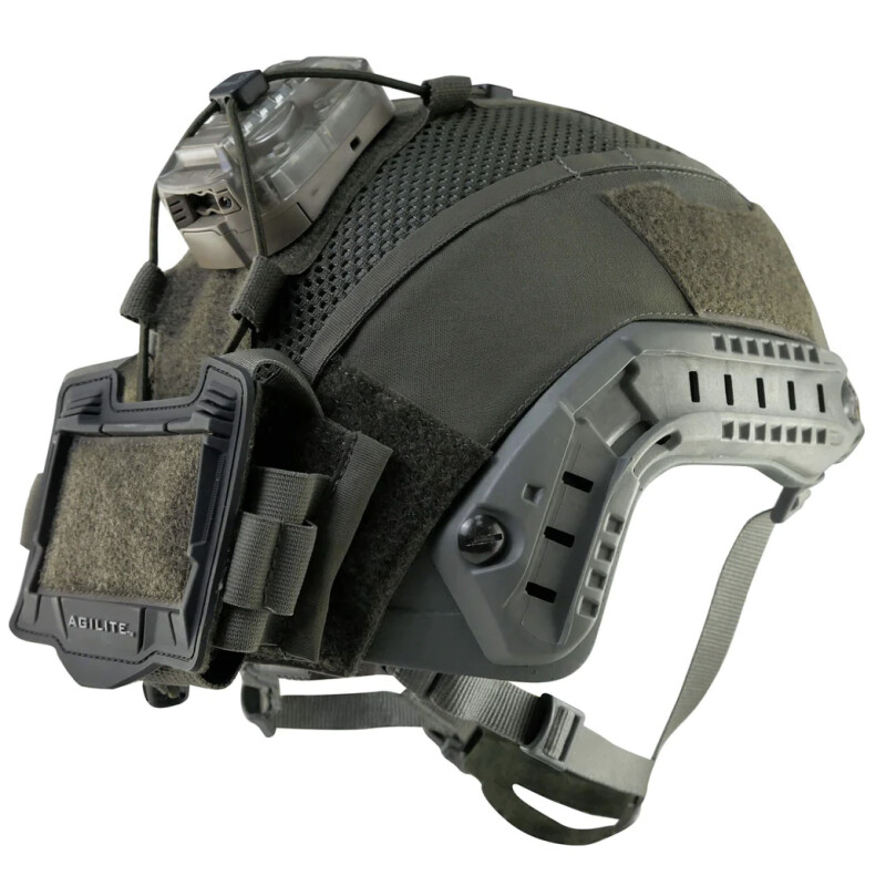

Mam na hełmie coś w tym stylu

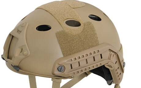

Sam hełm to coś w tym stylu (jakis najtanszy plastikowy)

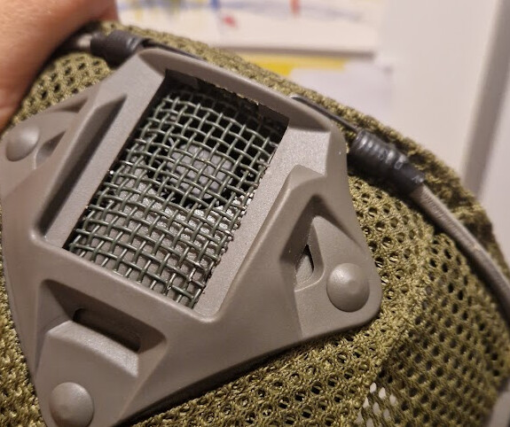

Wiatrak 4010 5v w dziurze w slocie NVG, zasilany z baterii z tyłu hełmu. Do tego kratka wycięta ze stalkera.
Działa zajebiscie, troche musiałem sie pomęczyć, żeby go “wcelować” w okulary - zrobiłem dysze na drukarce. Wieje moze troche za bardzo w moje czoło zamiast w okulary, ale nie parują.

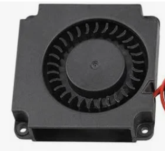

A, jak coś chodzi mi o wiatraczki typu “blower” - takie co wieją z boku
warto brać jakąś konkretną firmę, czy to wszystko będzie to samo?
jak najcichszy jak chcesz używać aktywnych :smiley:
Ja brałem jakies losowe z aliexpress, mozliwe ze z jakiejs bardziej znanej firmy od drukarek 3d. Ale dokładnie nie wiem.
Mozliwe ze jakis drogi wiatrak bedzie o kilka db cichszy. Przy aktywnych sluchawkach i tak raczej bedziesz go slyszeć.
U mnie bez sluchawek slychac lekki szum, ale mi on nie przeszkadza.
