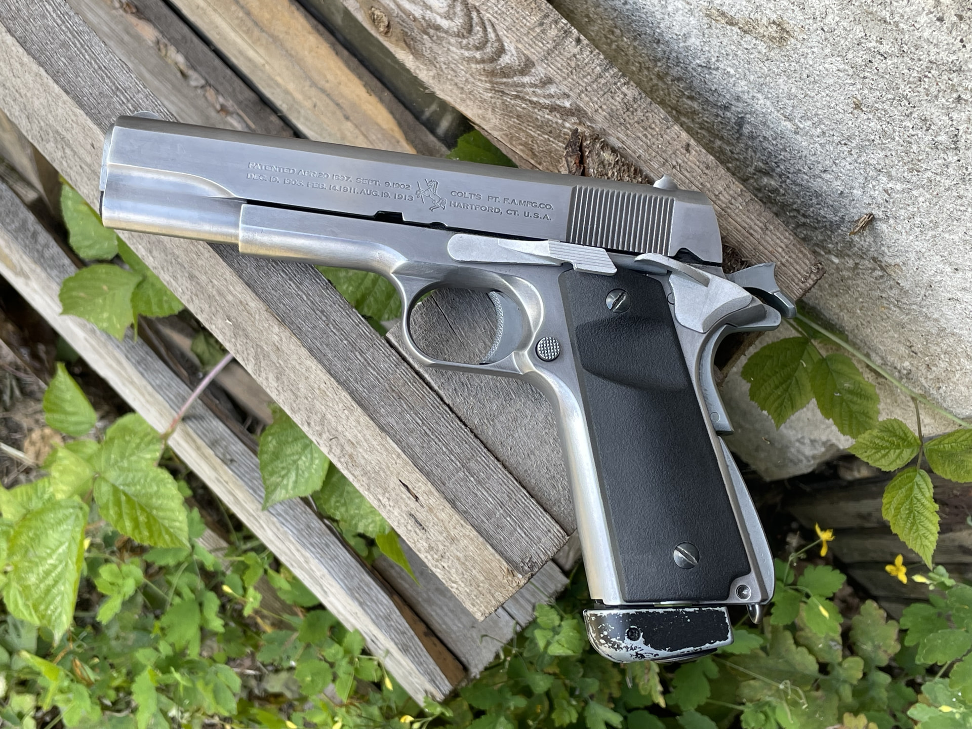

Piaskowanie tak delikatnych detali nie jest dobrym pomysłem, jak juz bardzo chcesz użyć takich procesów sugeruje szkielkowanie, podejdz/podjedz na firmę ktora robi ogrodzenia, na pewno Ci to ktos ogarnie tam.

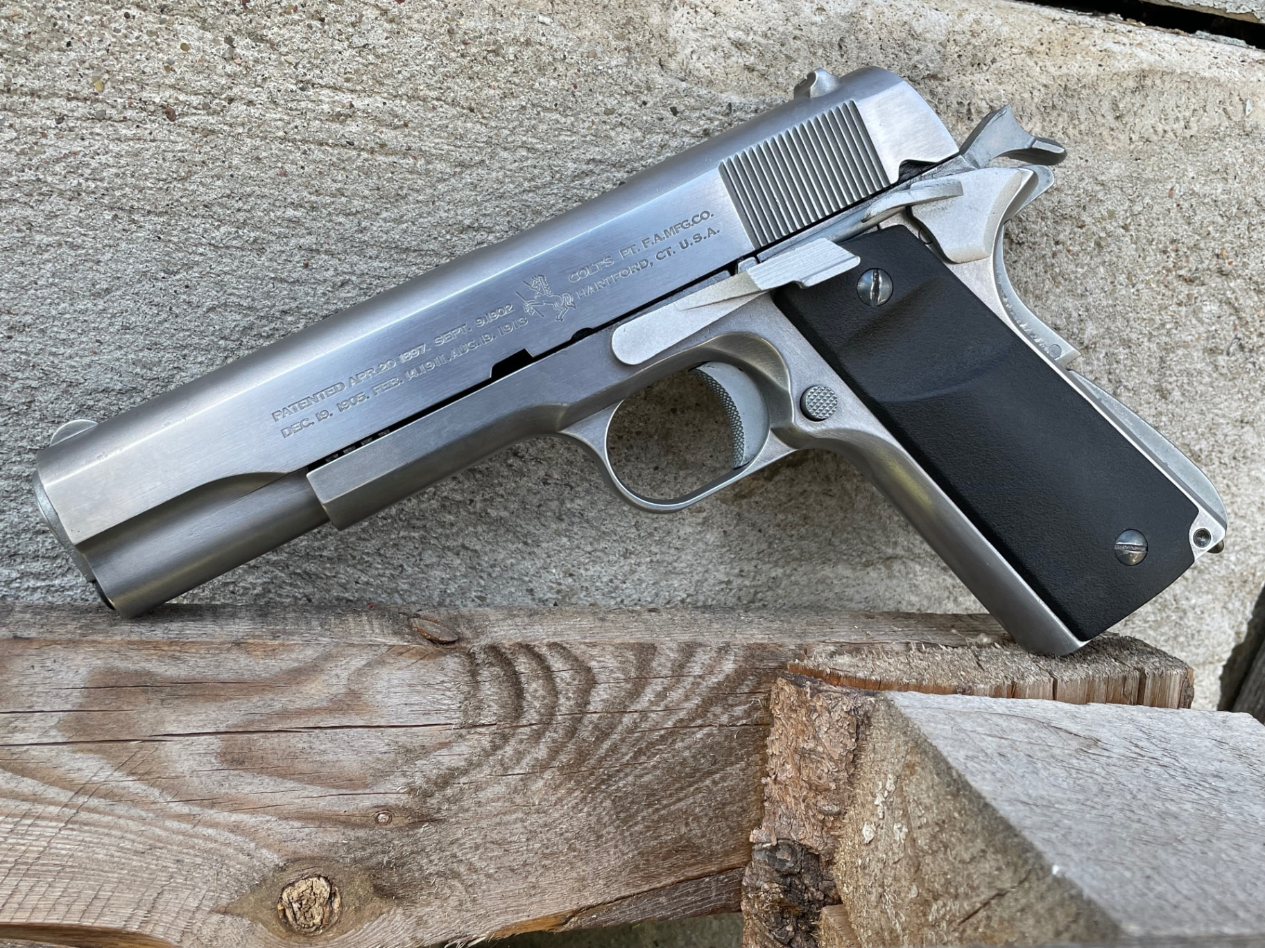

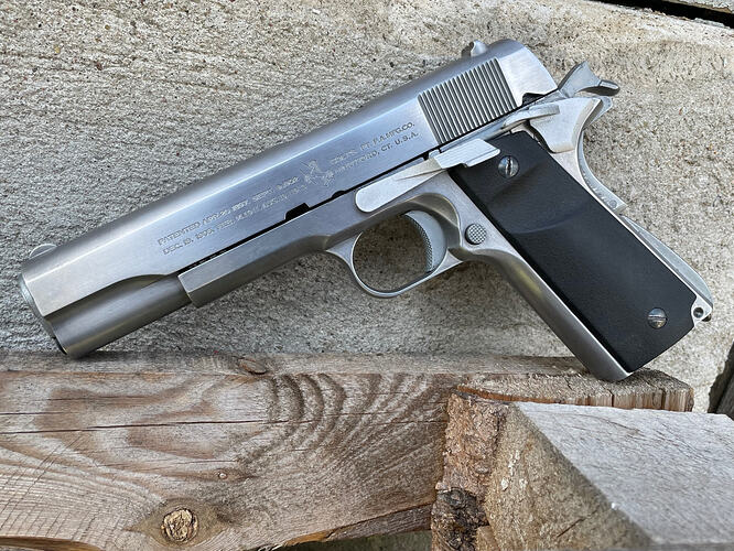

Dałem mu 1911 w częściach i dał rade. efekt
Wow, efekt mega. No właśnie też do Korunda planuje zrzucić i sr25 i 1911. Póki co czekam jeszcze aż Ajworkshop rozłoży mi eserke na części pierwsze i dośle mi żebym mógł je wypiaskować a później pomalować.
