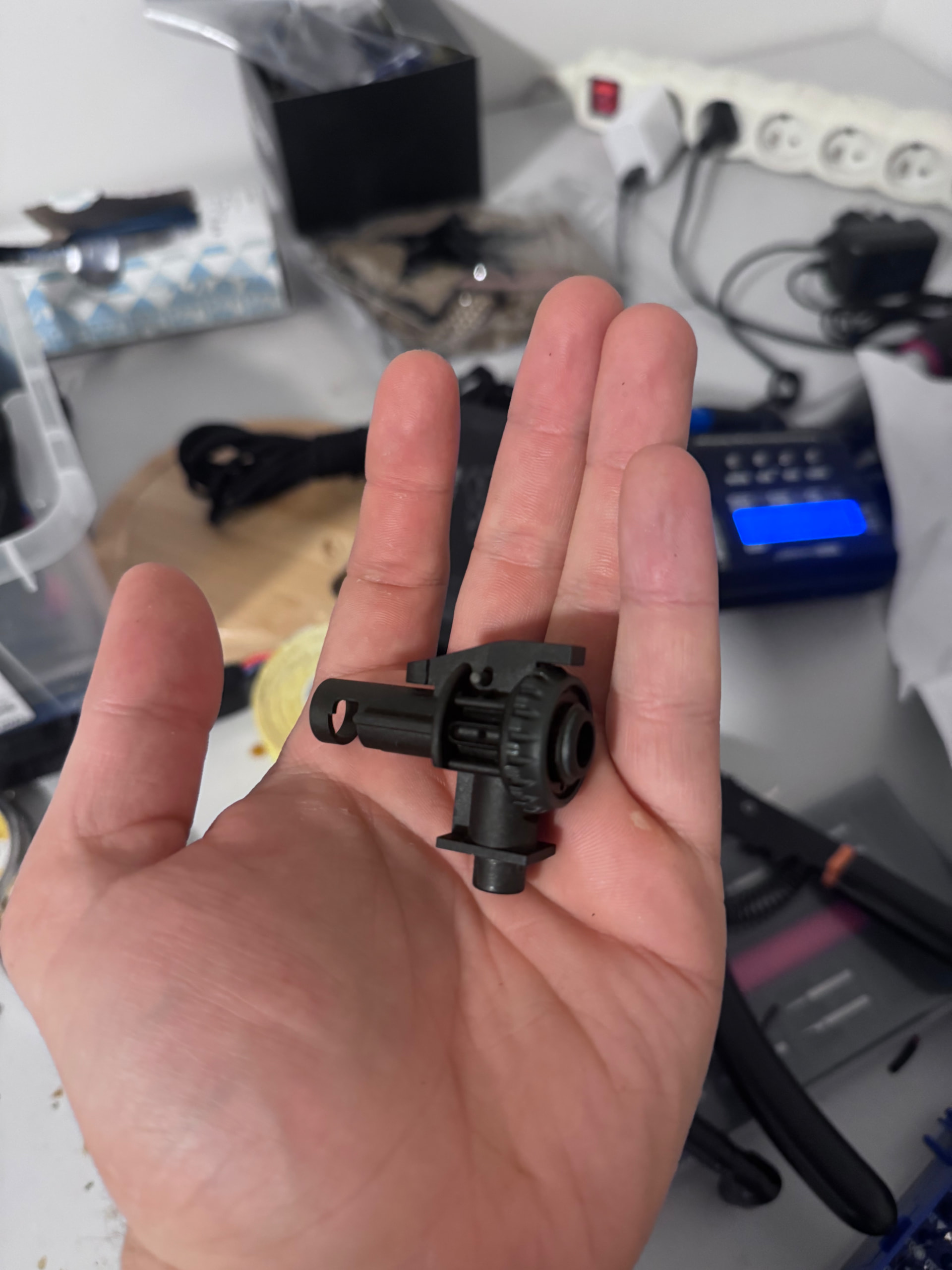

Strzelałem się na stockowej komorze bez problemu, ale wkurza mnie już trochę bawienie się śrubokrętem przed strzelankami, więc postanowiłem zrobić upgrade. Pomyślałem że zapytam doświadczonych kolegów o polecajkę która rzeczywiście jest lepsza od stockowego z g&g i pasowałaby do mojej repliki
Które to stokowe GG? Bo są dwie komory:
  • nowsza czarna rotacyjna - tutaj to sens ma przeskok na maxx/gate, od biedy na Magnus (ale tylko jak wkurza Cie regulacja)
  • starsza z kółkami na boku - tutaj wsadzenie czegokolwiek będzie lepsze :wink:
starą właśnie; to raczej upgrade typu quality of life, trochę boli trzy stówy na hop up wydawać do combat machine’a :grimacing:
Wrzuć więc magnusa od specny, albo używana G&G rotacyjną.
Przy obu koniecznie sprawdź długość dyszy, bo te stare często występowały z 21.40mm, a obie wyżej wskazane są pod standard 21.20-21.30mm - to niewiele, ale może powodować problem z podawaniem/celnością.
dysza też stara; dokupić na 21.30 mm?

Sprawdź na obecnej, jeśli nie chcesz rozkręcać GB. Jak nie zadziała to sam sygnał, że potrzebujesz krótszej.
a wiesz I tak teraz miałem rozkręcać więc to nie problem; więcej zabawy :smiley:
