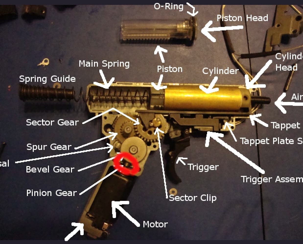

Cześć. Ostatnio replika mi trochę zgrzytała więc postanowiłem ją naprawić własnoręcznie. Teraz gdy wciskam spust brzmi jak wkrętarka, ma ktoś pomysł dlaczego tak się dzieje?
(za odległość silnika odpowiada śruba na spodzie chwytu)
- Sprawdź podkładki i prace zębatek bez układu pneumatycznego i antyreversala - powinny sie krecić na luzie i zatrzymac po kilku okrążeniach
- Wysokość silnika to kolejny trop jak wskazują koledzy wyżej.
- Kąt ustawienia silnika i okablowanie - ułożyłeś kable w chwycie w ten sam sposób? Jeśli przekosisz nimi silnik to będzie brzmiał jak kupa. To samo kiedy kabel wejdzie miedzy silnik i stopkę.
- Inna awaria po drodze.
Rozłóż i złóż jeszcze raz przykładając się do detali.
Replika mimo wszystko strzala?

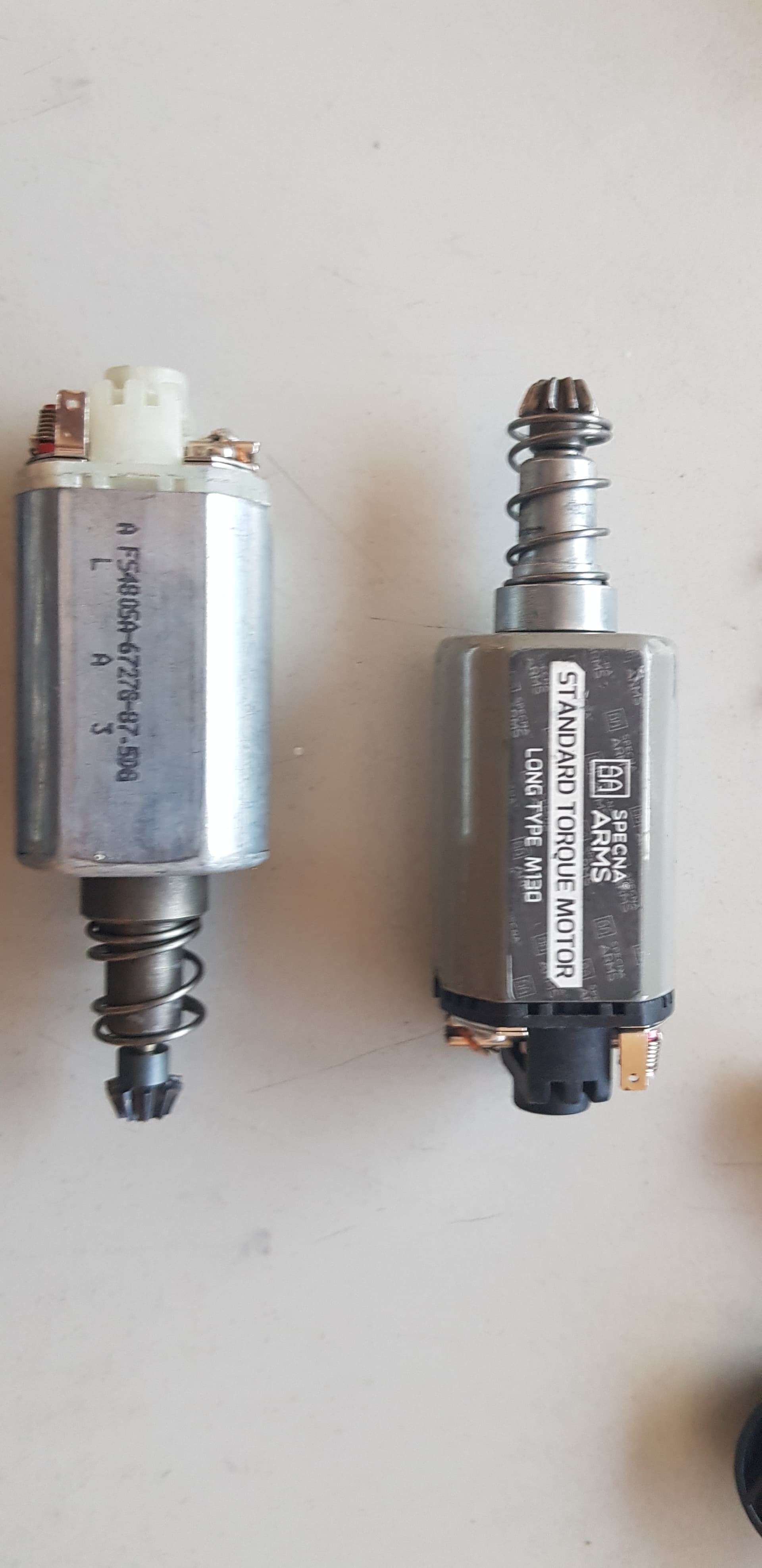

Problem zażegnany ale mam jeszcze jedno pytanie. Czy w cymie mogę zamontować silnik od specny? Bo ten od cymy trochę chrupie gdy strzela.
Pochwal się co było rozwiązaniem problemu ![]()
Możesz podmieni na spokojnie.
Ten z cyny nie jest neodymowy?
oczywiście, że możesz. Pewnie jest mocniejszy i dłużej wytrzyma ![]()
Sprężyna się złamała przez co silnik nie dotykał zębatki, wymieniłem i pięknie strzela ![]()
