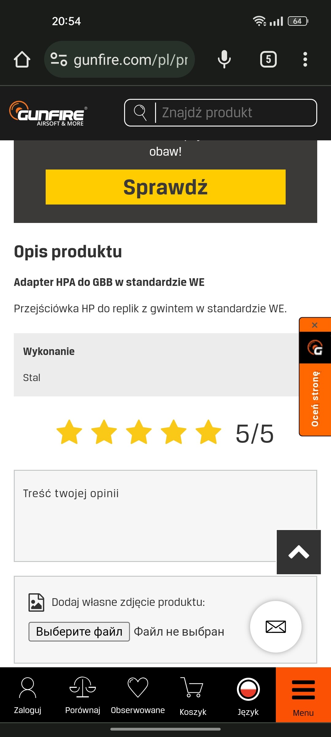

Kupiłem o to taki pistolet na GG
Mam chęć przerobić go pod HPA dla CQB i nwj o co chodzi z gwintem
Bo nwj jaki adapter potrzebuje

wykręć ori gwint i sprawdz jak wygląda, porównaj z tym co masz na zdjęciu - różni producenci stosują różne gwinty (skok/rozmiar). Zazwyczaj da się rozpoznać je na zdjęciu ![]()

ok, udało mi się go znaleźć w piwnicy
Niestety nie moge znaleźć miernika do gwintów ani oryginalnego zaworka.
Ale wkręciłem i zmierzyłem dynksa hpa - ten do którego dałeś linka powinien pasować.
Chyba że masz wersje od Tokyo Marui - tam może być inny gwint.
wiec to czego chcesz to konwersja na HPA z wejsciem na magi z M4/mp5. Jeśli zamontujesz sam zaworek to bedziesz sie musiał przepinać wężem przy zmianie maga ![]()
