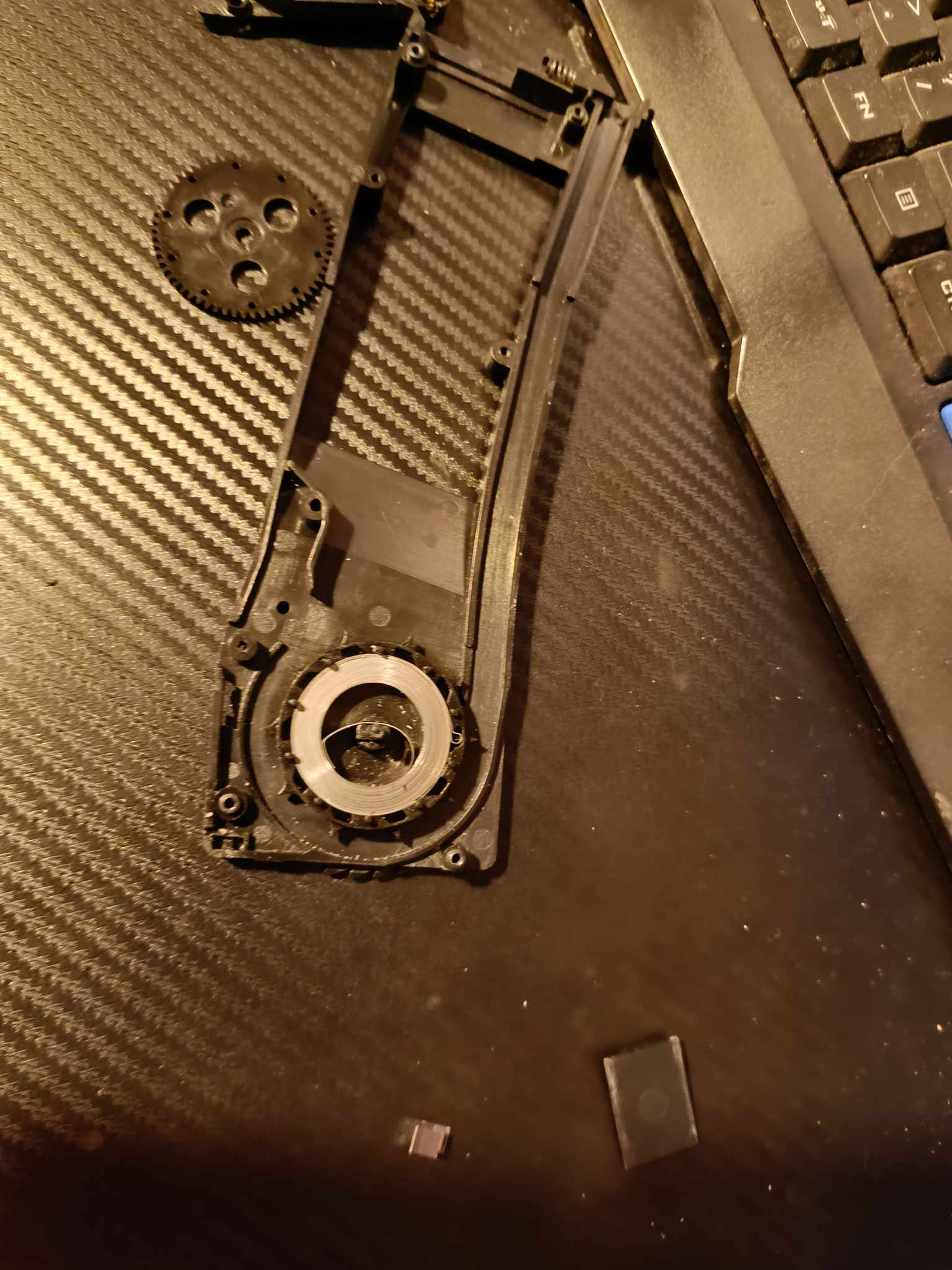

Zepsuł mi się hicap więc stwierdziłem, że rozkręcę i sprawdzę co się zepsuło.
Znalazłem przyczynę i zanim skręciłem stwierdziłem, że zrobię kilka zdjęć gdyby ktoś miał podobny program.
Zdjęcie nr1. Urwała się sprężyna
Zdjęcie nr2. Przeciągnąłem sprężynę przez jedną ze szczelin. Nie widać na zdjęciu, ale na końcu jest zagięta aby się jakimś cudem nie wysunęła.
Próbowałem wygiąć ładnie jak było na początku, ale tylko kawałek ułamałem i ciężko to zrobić trzymając całą sprężynę aby nie wyleciała.
Zdjęcie nr3. Jak to ma wyglądać przed skręceniem. Pamiętajcie o założeniu podkładki blokującej.
