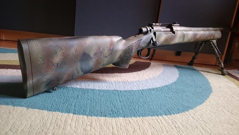

Wysłannik i parę osób widziało jak pomalowałem swoje G36,M4A1 i M4 CQBR
wystarczy żeby wiedzieć że nie trzeba 600 zł
W necie jest masa filmików z tutorialami jak pomalować replikę plus kupa stron z pomysłami na wzór.
Ja odrysowałem wzór z munduru na folii, wyciąłem, i z takich szablonów malowałem sprayem.
Farby kosztowały mnie 80zł (potrzebowałem 5 kolorów, żeby odwzorować DPMa), a puszek starczyło potem jeszcze dla połowy ekipy…

Mój sposób na malowanie,wkładam kawałek papieru w lufę,gniazdo maga.Pierwszy raz malowałem na pałe tu brąz tam zieleń itp zasadniczo moje najlepsze malowanie.Potem kombinowanie liście,trawa,przez siatkę.Pomalowałem w sumie 5 replik i z 8 noży+ kilka kydeksowych pokrowców,kilka magów. Wnioski jak ci się podoba to co wyszło fajnie jak nie zmywasz,malowanie czach punisherów itp na gładkich maga ok na pmagach,hexach przyklejany szablon tak to jedne ok drugie straszne.Malowanie przez siebie jest o tyle lepsze że widzisz efekt od ręki.Płacąc dostajesz niekoniecznie to co ci się wydawało(na pewno profesjonalnie i zajebiście oczami malującego)
