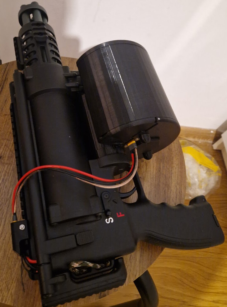

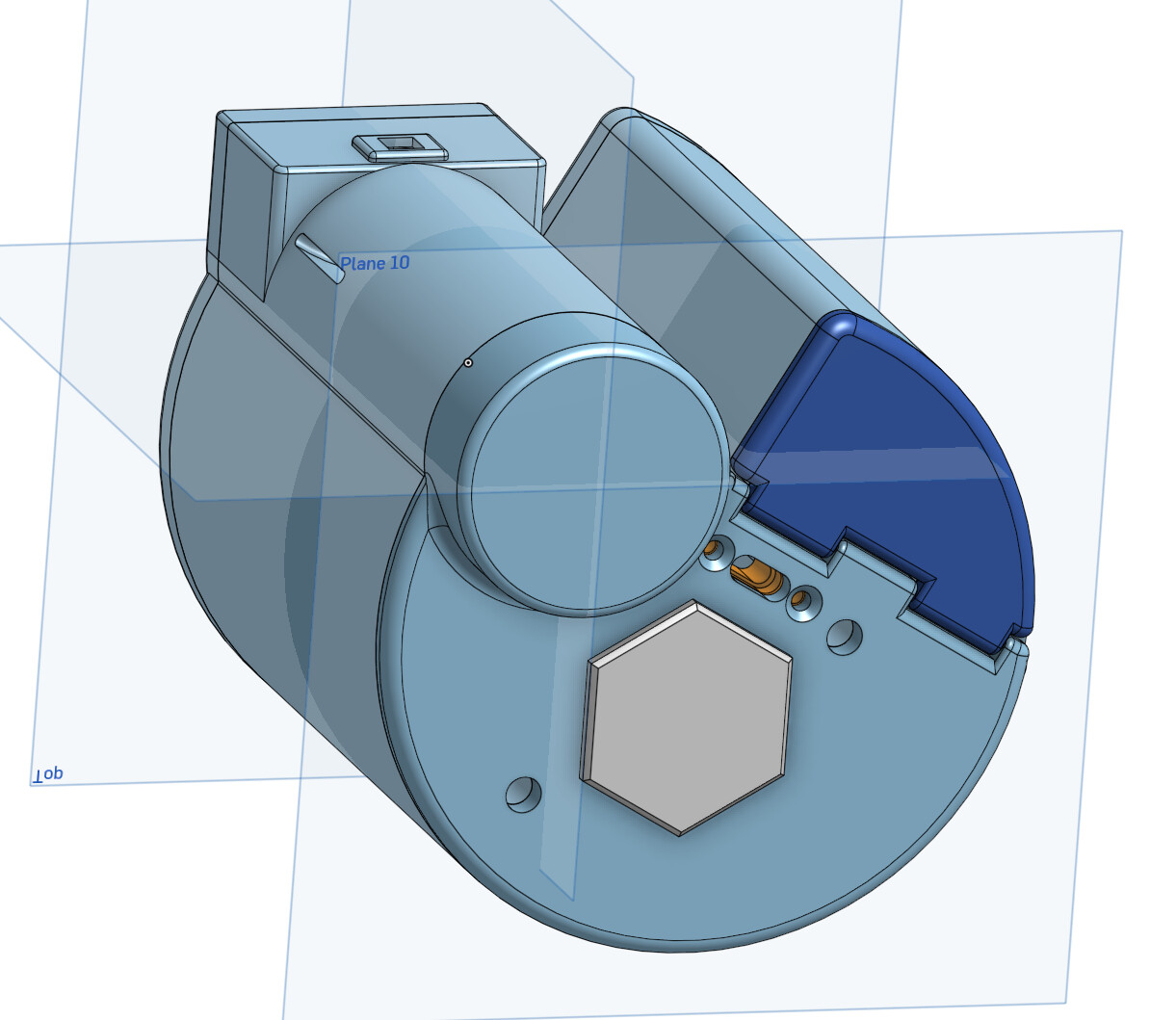

Chyba skończyłem projekt. Jest kilka drobnych poprawek do zrobienia, dzisiaj bede jeszcze testował.
W skrócie:
- mag ma miejsce na baterie (i zasila karabin)
- karabin łączy się kablem 3 żyłowym przez konektory MR-30
- do poprawy: miejsce gdzie jest konektor jest takie se
- do poprawy: konektor mocno trzyma i jak sie wypina z maga - wysuwa się
- mag jest połączony prętem gwintowanym m6 (x2)
- można więc go przedłużyć i bedzie pasował do dużych minigunów
- do poprawy:
- wsyp do kulek jest niewygodny - chyba zrobie ze sie wsypuje przez miejsce na baterie
- przydałby się jakis inny kabelek od miniguna do maga (jakis ładny czarny 3 żyłowy, najlepiej spiralny)
