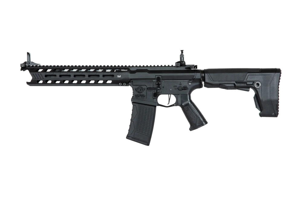

A zastanawiam się nad jedna z tych ;
Lub co mógłbym kupić ewentualnie w podobnej cenie i co w niej zmienić . Dziękuje za odpowiedz
Jeżeli chcesz coś lepszego na dłuższe lata to g&g będzie bdb wyborem
Ewentualnie jeśli masz dużo pieniędzy na replikę to możesz od razu iść w replikę firmy Krytac.
Tez myśle właśnie nad g&g i ewentualnie strzelić jakiś tuning jeśli będzie potrzebny . Któreś z tych różnią się czyms konkretnym i czym mogę się kierować ?
Jeśli masz serie one to nie musisz zmieniać budy. Kupujesz Peruna hybrydę, dobry silnik HT, lufe … i stokowe G&G wysiada
Seria One ma na prawde fajne GB - zostaw specne, wrzuc w nią 500-600zł i GG sie schowa
Właśnie nad tym tez się zastanawiałem , jeszcze pomyśle nad tym . Gdybym chciał coś zmienić w tej specnie lub w g&g bawisz się w tuningowanie ? Wolałbym zapłacić zeby mi ktos to ogarnął:)
Bawie
Podstawowe pytanie jakie musisz sobie zadać to czy obecna buda Ci się podoba? W środku pogmerać i zrobić cuda to nie problem, ale zmiana elementów budy często bywa problematyczna/droga (czasami droższa niż zmiana bebechów ).
Zastanawiam się nad modelem którymś z tych co wysłałem i teraz pytanie czy w nich trzeba dużo zmieniać żeby to dobrze latało czy model z kartonu już ma w środku spoko bebechy , model Gg predator najbardziej mi się podoba
