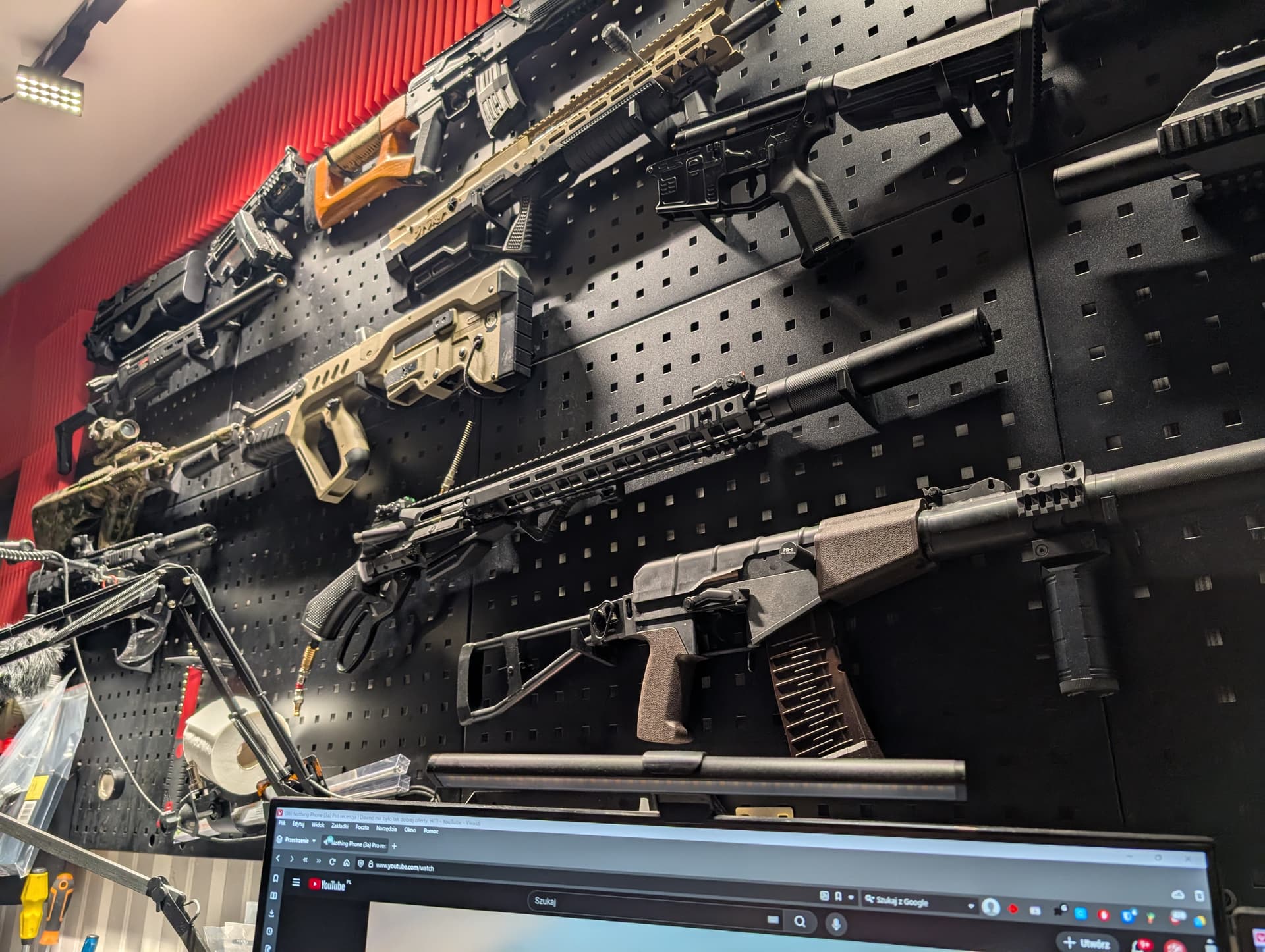

I pisząc to wszystko widzę kątem oka jak patrzy na mnie mój nieskończony levar…

Tak żeby podkurwić, Pulsar D wypluł mi ostatnio 1.75J na 90PSI… :wink: O wolfie to już nie wspominam.
Piekna sciana, zakochalem sie od pierwszego wejrzenia xD.
