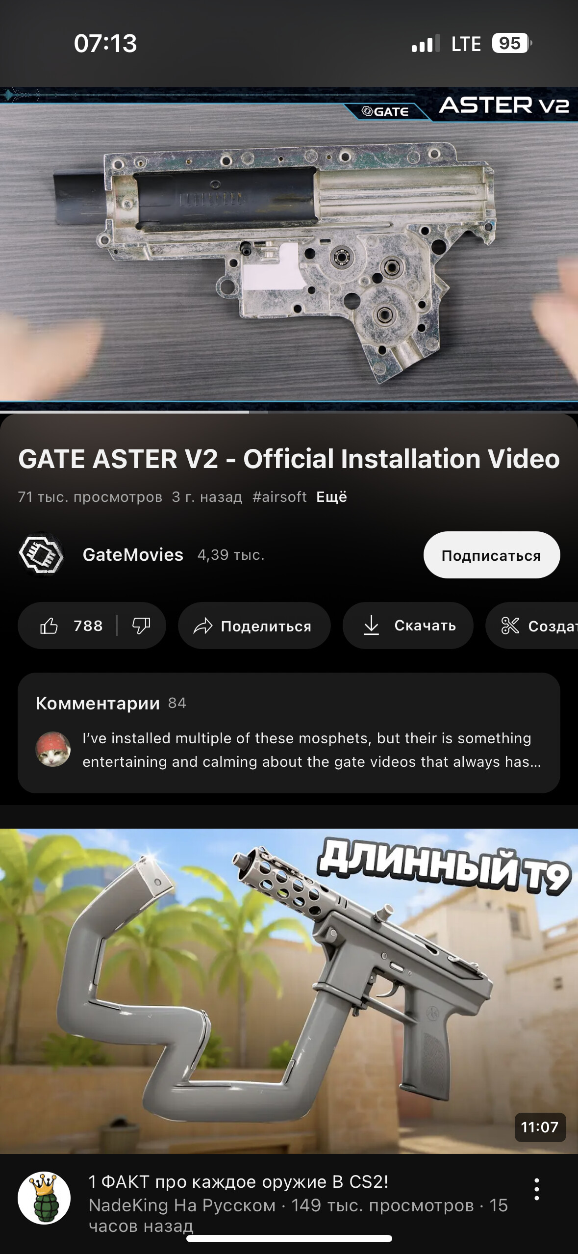

Też montowałem, czy kleiłeś naklejke jeszcze z drugiej wewnętrznej stornu gb ? Bo miałem akurat to sam problem
dopis;przy użyciu quantum trigger, używać tej naklejki po drugiej stonie gb nie trzeba, dziwne że w instrukcji to nie jest napisane
w instrukcji nie koajrze zeby o tym bylo, ale mailem odpalony filmik na yt z kanalu gate i tam normalnie pokazywali zeby wklejac albo nie
jeżeli chodzi ci o ten to jest pokazane z spustem swoim, bez tego z zestawu
