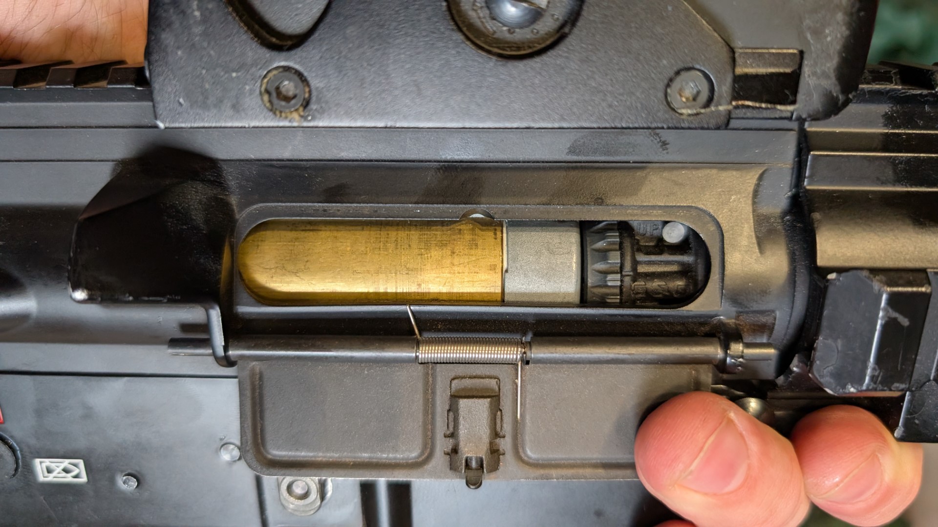

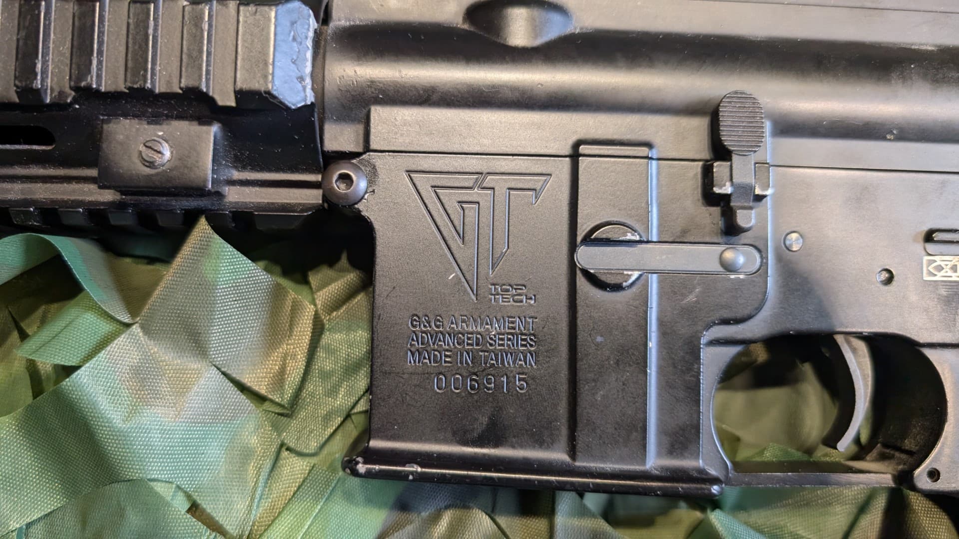

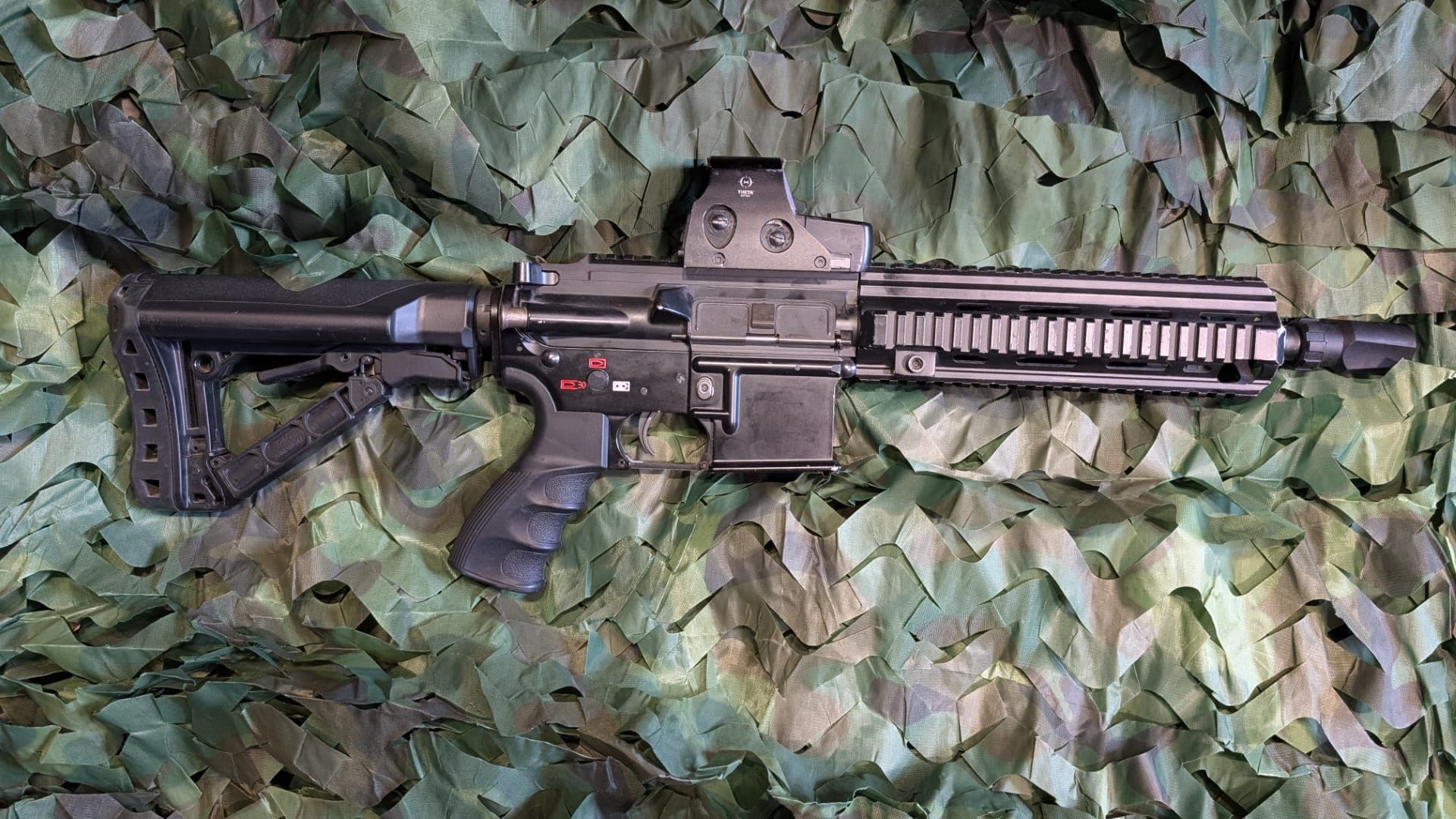

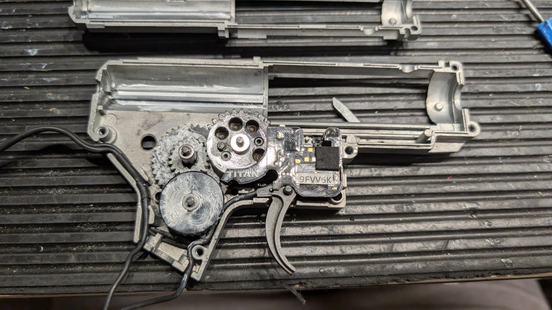

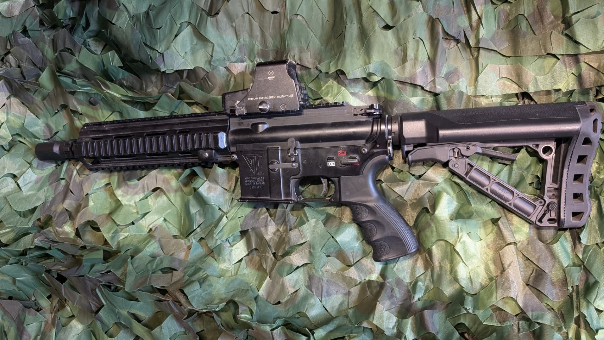

G&G z serii “advanced”, które miała być namiastką replik treningowych. W oryginale wyposażonej w blowblack i kilka dodatkowych mechanizmów.
Technicznie:
  • blowback i inne dodatkowe mechanizmy usunięty przez poprzedniego właściciela
  • szkielet v2 ale nieco zmodyfikowany (pod wyżej wspomniane udziwnienia)

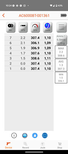

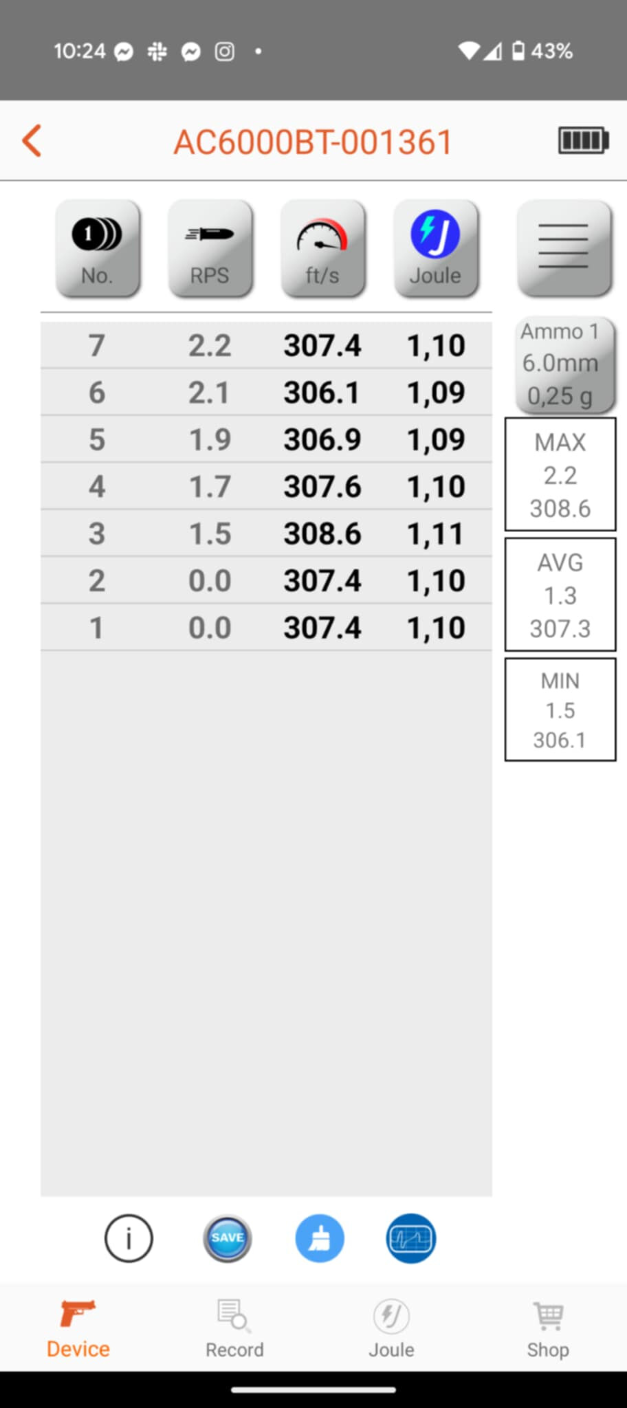

  • 1.10J @ 0.25g kulkach

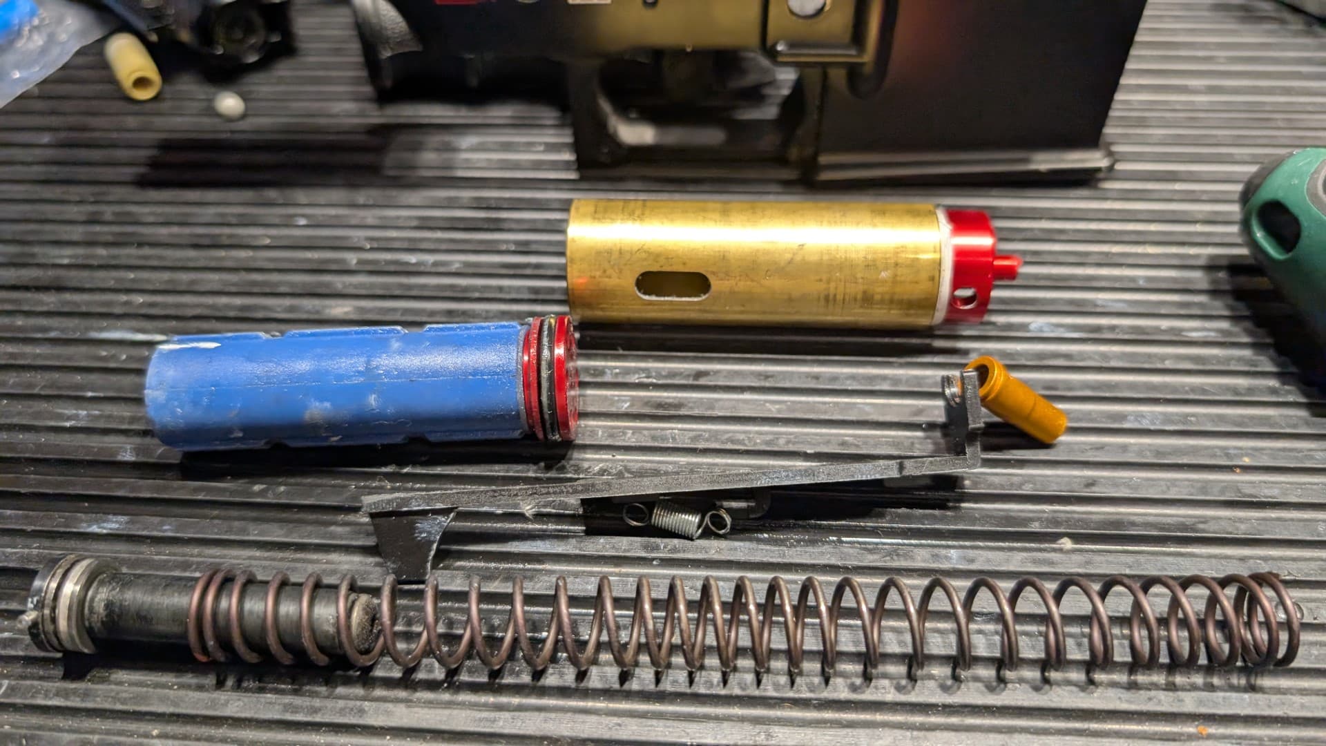

  • Komora HU z G2H, zielona gumka G&G i nowa stalowa lufa specy 275mm
  • zębatki ROCKET (rebrand SHS) + short stroke -3 na release
  • sprężyna m100/m110 SHS
  • łożyska kulkowe
  • w pełni customowa pneumatyka z chillpadem i dysza z G2H
  • silnik E&C
  • Układ sterowania Titan (bez BT) pozwla sterować cyklem, czułością spustu itd.
  • Kolimator Eotech od Theta, działa i jest przystrzelany do repliki. Może wymagać regulacji raz na jakiś czas. Traktuj go jako gratis.

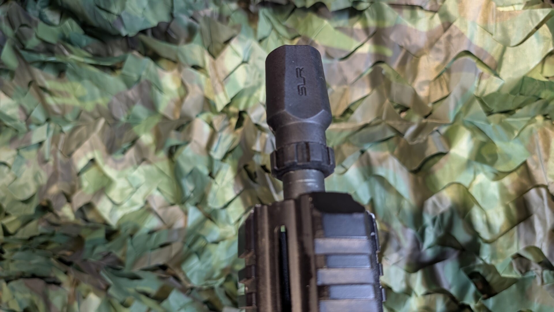

  • nowy kompensator gazów wylotowych SLR
  • Magi siedzą ciasno, oj ciasno - specnowe S-magi wymagają lekkiego dobicia, ale gibanie sie na boki jest zerowe. Przy zapinaniu guarderów trzeba było już uderzyć mocniej w maga, a wynik na chrono pokazywała 0.1J mniej z uwagi na odsunięcie komory przez magazynek. Coś za coś.. albo latające magi, albo kompatybilność :slight_smile:
  • Z ułomności systemu advanced: klapkę wyrzutu łusek należy otwierać ręcznie, dźwignia przeładowania nie ma sprężynki, a w miejscu prawego selektora wklejona jest zaślepka)
