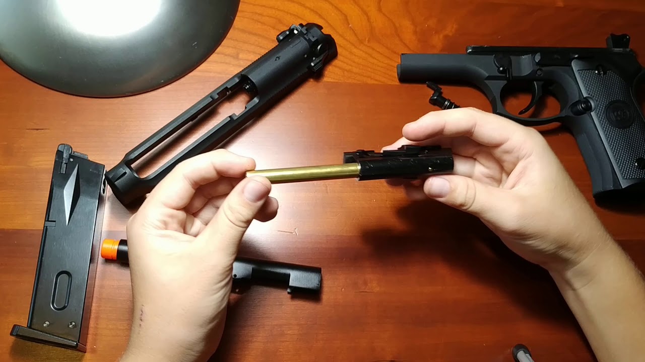

Tu masz jak to rozebrać, o ile WE i KJW są w tym samym standardzie (WE na filmiku)
