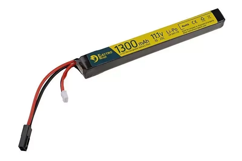

Nie ma sensu zamieniać NiMh’a na kolejnego NiMh’a, także bierz LiPo, nie wiem czy 11.1V nie będzie za mocne i czy przy dłuższym przytrzymaniu spustu na auto nie pójdą za którymś razem styki, jeżeli nie zależy Ci na kosmicznym ROFie to poszukaj jakiejś 7.4V
Co do wydajności, im więcej mAh tym więcej postrzelasz; średnio 1mAh=1/2strzały (ale średnio, w praktyce to inaczej wychodzi), 1200-1500 spokojnie wystarczy na jedną niedzielną strzelankę - zależności też jak strzelasz :wink:
Co do wymiarów, to zawsze na stronie sklepu gdzie jest akumulator w danych podane są dokładne wymiary baterii, jeśli chodzi o LiPo to chyba na szerokość/grubość nie masz się co martwić, patrz tylko na długość czy nie przekroczy tych 20cm :slight_smile:
